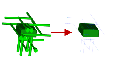

중심선 곡선 추출
가져온 3D CAD 냉각 채널 본체에서 중심선 곡선을 추출합니다. 이러한 곡선을 사용하여 대부분의 냉각 해석에 필요한 빔 요소를 구성합니다.
냉각 채널은 종종 CAD 패키지에서 설계되고 Autodesk Moldflow에 3D 본체로 가져옵니다. 대부분의 해석에서는 냉각 시스템을 빔 요소로 표현해야 합니다.
먼저 3D 본체의 중심선 곡선을 추출한 다음 곡선을 따라 빔 요소를 구축하여 3D 본체를 빔 요소로 변환합니다. CAD 설계에 지정된 냉각관 지름은 냉각관 속성과 함께, 작성된 곡선에 자동으로 상속됩니다.
