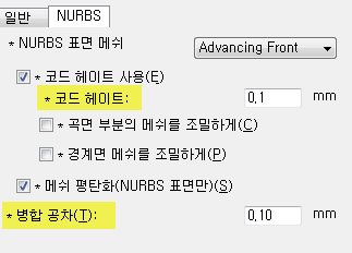

병합 공차
기본적으로 병합 공차는 0.1mm입니다. 이 매개변수를 사용하면 소프트웨어에서 병합 면 모서리가 지정된 값보다 작게 구분된 표면이 작성될 수 있습니다. 이 *.iges 형식은 연결되지 않은 개별 표면 세트만 제공합니다. 면이 병합되면 해석에 필요한 수밀 바디가 형성됩니다.
주: 병합 공차를 개인화하려면 메쉬 생성(메쉬 탭 > 메쉬 패널 > 메쉬 생성)을 클릭하십시오. NURBS 탭을 선택하여 적절한 값을 입력하십시오.
