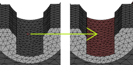

동일한 표면의 삼각형 도구를 사용하여 동일한 표면에 있는 모든 삼각형 요소를 선택할 수 있습니다.
예를 들어 경계 조건을 적용하거나 표면을 편집하기 전에 이 도구를 사용하여 동일한 표면의 모든 삼각형 요소를 선택할 수 있습니다. 요소의 속성이 달라도 연결성이 있으면 해당 요소가 선택됩니다.
