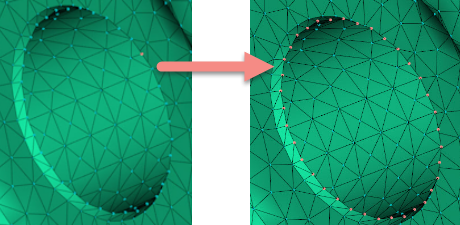

동일한 모서리의 절점 도구를 사용하여 피처의 모서리에 있는 모든 절점을 선택할 수 있습니다.
예를 들어 이 도구를 사용하여 경계 조건을 적용하기 전에 모든 모서리 절점을 선택할 수 있습니다.
동일한 모서리의 절점 도구는 다음 메쉬 유형에 지원됩니다.
Midplane
Dual Domain
3D
()을 클릭하고 드롭다운 메뉴에서
동일한 모서리의 절점을 선택합니다.
모든 절점이 즉시 선택됩니다.
