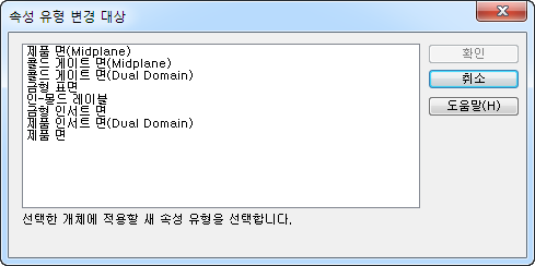

제공된 목록에서 새 속성 유형을 선택하십시오. Midplane인지 Dual Domain인지 3D 메쉬인지에 따라 목록이 변경됩니다.
확인
을 클릭하여 새 속성을 적용합니다.
