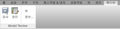

개요
Autodesk Revit Model Review은(는) 확인과 관리의 두 가지 기능에 기반합니다.이 두 가지 도구는 모두 리본의 애드인 탭
Model Review 패널에 있습니다.
