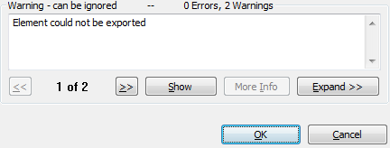

내보낼 수 없는 요소에 대한 경고입니다. | ![]() |
확장자가 객체를 SMLX 파일로 내보낼 수 없는 경우 이 경고 메시지가 표시됩니다. 내보내기 실패를 일으키는 객체는 모델에서 강조 표시됩니다. 내보내기 프로세스를 중단하고 객체를 삭제하며, 모델을 다시 내보낼 수 있습니다. |

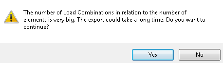

시간을 초과하는 내보내기 프로세스에 대한 경고입니다. | ![]() |
Advance Steel Extension for Revit은 모든 하중 조합에서 구조 해석 결과를 내 보냅니다. 이 경고 메시지는 내보내기 프로세스가 예상보다 오래 걸릴 수 있음을 알리기 위해 표시됩니다. 이는 Revit 모델에서 많은 하중 조합으로 인해 발생합니다. 내보내기 프로세스를 중단하고 모델을 백업하며 해석에서 중요하지 않은 모든 하중 조합 사례를 삭제하고 모델을 다시 내보낼 수 있습니다. |
