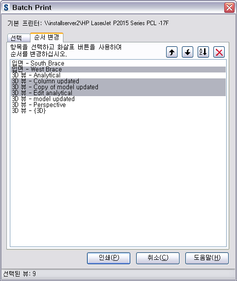

Batch Print 대화상자의 순서 변경 탭에는 인쇄를 위해 선택한 모든 도면이 선택 탭에서 선택한 순서대로 나열됩니다. 도면은 다시 정렬 탭에 나열된 순서로 인쇄됩니다. 도면을 다른 순서로 인쇄하려면 다음 방법을 사용합니다.
원하는 작업... 방법...
다른 도면보다 먼저 인쇄되도록 도면을 리스트에서 위로 이동 도면을 선택하고 도면이 리스트에서 원하는 위치에 올 때까지 (선택사항을 위로 이동)을 클릭합니다.
다른 도면보다 늦게 인쇄되도록 도면을 리스트에서 아래로 이동 도면을 선택하고 도면이 리스트에서 원하는 위치에 올 때까지 (선택사항을 아래로 이동)을 클릭합니다.
여러 도면을 선택하고 리스트에서 위나 아래로 이동하여 인쇄 순서 변경 Shift 키(리스트에서 인접한 도면의 경우) 또는 Ctrl 키(인접하지 않은 도면의 경우)를 누른 상태로 도면을 선택합니다. 그런 다음 버튼을 클릭하여 선택한 도면을 위로 또는 아래로 이동합니다.
알파벳순으로 도면이 인쇄되도록 도면 리스트 정렬 (모든 항목을 알파벳순으로 정렬)을 클릭합니다.
인쇄 리스트에서 도면 제거 (선택사항 삭제)를 클릭합니다.
이렇게 하면 선택 탭에서 도면의 확인란을 선택 취소하는 것과 동일한 효과를 얻을 수 있습니다.
인쇄 리스트에 도면 추가 선택 탭을 사용합니다. 인쇄할 도면 선택을 참고하십시오.
