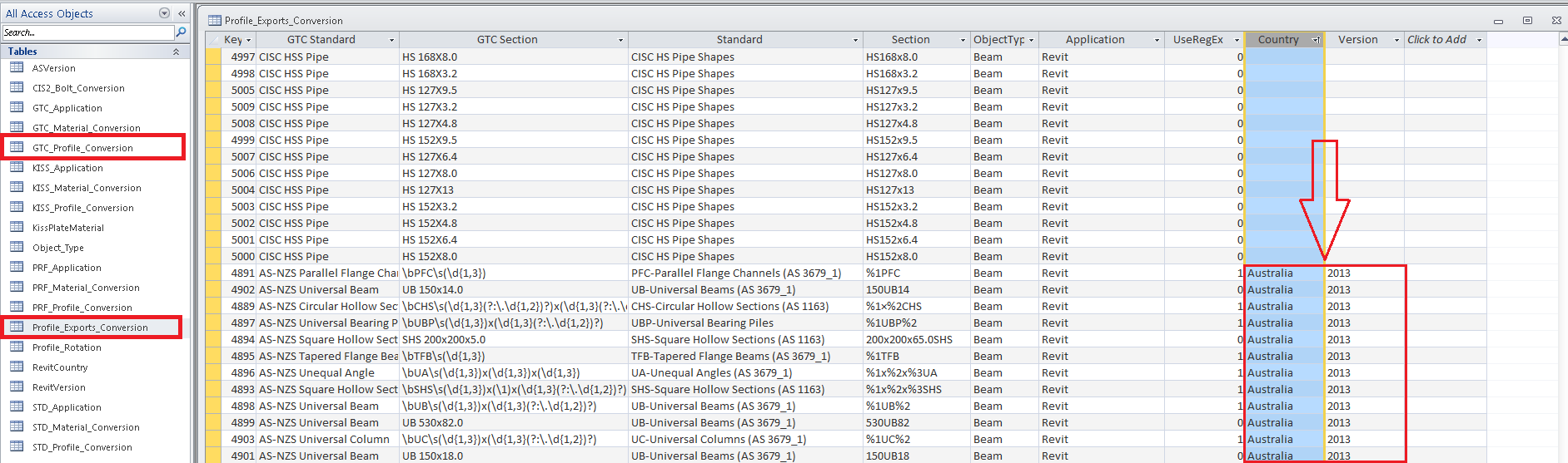

전송 시 사용되는 국가 열의 순서에서 버전 열은 GTCMapping.mdb의 GTC_Profile_Conversion 및 Profile_Export_Conversion 테이블 내의 값으로 채워져야 합니다.
프로파일 이름은 AstorProfiles.mdb 데이터베이스 내에서 변환됩니다. 이 변환은 각 버전마다 다들 수 있습니다. 추가 매핑 선은 새로 변환된 이름을 캡쳐하는 정규 표현식으로 GTCMapping.mdb 데이터베이스 내에 추가되어야 합니다. 이 때문에 매핑 선은 버전 번호를 포함합니다. 해당 국가 의존 열을 읽을 수 있도록 열에는 버전이 있어야 합니다. 그렇지 않으면 전송 시 사용되지 않습니다.
