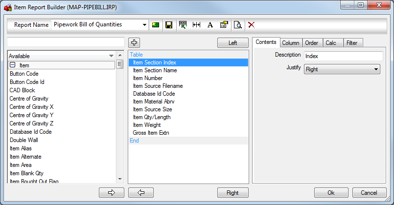

이 항목의 정보를 사용하여 항목 보고서를 설정하고 인쇄할 수 있습니다.
Item Report Builder 대화상자를 사용하여 새 보고서를 작성하거나 기존 보고서를 사용자화할 수 있습니다.
항목 보고서를 설정하려면
- Revit 모델을 열고 제작 부품을 선택합니다.
- Add-Ins 탭
Revit Extension for Fabrication 패널
Fabrication Reports(제작 보고서) 드롭다운
Setup Item Reports(항목 보고서 설정)을 클릭합니다.
Item Report Builder 대화상자가 표시됩니다.
- OK(확인)을 클릭하여 항목 보고서에 대한 변경 사항을 저장합니다.
아래 항목을 참조하여 항목 보고서를 설정하십시오.
대화상자는 네 개의 기본 영역으로 구성됩니다. 상단 섹션은 현재 작업 중인 보고서를 선택하는 데 사용되며 또한 파일에 관련된 다양한 옵션을 포함합니다. 가장 왼쪽의 섹션에는 이 유형의 보고서에서 표시 가능한 모든 인쇄 객체의 리스트가 포함되어 있습니다(보고서 종류에 따라 리스트는 달라짐). 중간 열에는 보고서의 실제 배치가 표시되며 중간 열에서 강조 표시된 특정 인쇄 객체의 상세 정보가 표시됩니다.
몇 가지 미리 구성된 보고서를 보고서 이름 드롭다운 메뉴에서 사용할 수 있습니다. 선택된 보고서는 사용자화할 수 있습니다. 변경된 보고서는 도구막대에서 인쇄 미리보기
를 클릭하여 승인하기 전에 미리보기할 수 있습니다.

Print Object Details(인쇄 객체 상세 정보): 오른쪽 섹션에는 보고서 컨텐츠 표시에서 강조 표시된 인쇄 객체의 상세 정보가 표시됩니다. 이 정보는 아래의 설명대로 컨텐츠, 열, 순서, 계산 및 필터 탭으로 구성됩니다.
Contents(컨텐츠) 탭: 선택한 각 인쇄 객체에 대한 다양한 옵션을 지정합니다. 컨텐츠 탭에 표시되는 옵션은 사용하는 인쇄 객체에 따라 달라집니다.
