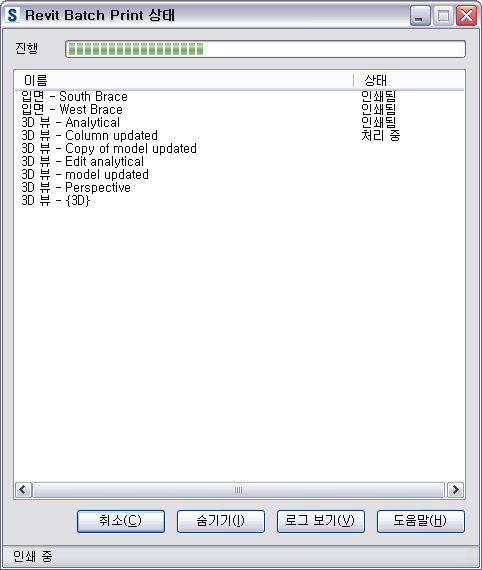

Batch Print 작업 모니터링
인쇄 작업의 진행 과정을 모니터링하려면 Revit Batch Print 상태 대화상자를 사용하십시오.
Batch Print 작업을 시작하면 Revit에서 선택한 도면의 인쇄를 관리하므로 사용자의 상호 작용이 더 이상 필요하지 않습니다.
Batch Print 상태 대화상자는 인쇄 작업을 시작하면 표시됩니다. 이 대화상자에서는 다음과 같은 세 가지 방법으로 인쇄 작업에 대한 상태 정보를 제공합니다.
원하는 작업... 방법...
Windows 바탕 화면이 어수선하지 않도록 대화상자 숨기기 숨기기를 클릭합니다.
Revit Batch Print for Autodesk Revit 아이콘이 Windows 시스템 트레이에 표시됩니다. Batch Print 상태 대화상자를 복원하려면 아이콘을 두 번 클릭하거나 마우스 오른쪽 버튼으로 클릭한 다음 열기를 클릭합니다.
인쇄 작업 취소 취소를 클릭합니다.
Revit에서 확인 대화상자를 표시합니다. 확인을 클릭하여 취소 요청을 확인합니다. 나머지 도면이 인쇄되지 않습니다.
Batch Print 작업에 대한 로그 파일 보기 로그 보기를 클릭합니다. (로그 파일 참고)
