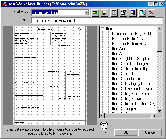

  1. Revit 모델을 열고 제작 부품을 선택합니다.
  2. Add-Ins 탭Revit Extension for Fabrication 패널Fabrication Reports 드롭다운Setup Worksheets를 클릭합니다.
    Item Worksheet Builder 대화상자가 나타납니다.
    WIN95/worksheetovw.gif
  3. OK(확인)을 클릭하여 항목 보고서에 대한 변경 사항을 저장합니다.
아래 정보를 참조하여 워크시트를 설정합니다.

Header Layout(머리글 배치): 선택한 데이터를 워크시트로 끌어올 수 있습니다. 이는 테이블에 필요한 정보를 Worksheet Builder에서만 사용할 수 있는 경우 워크시트에서 레이블을 작성하는 데 사용할 수 있습니다.

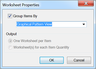

Properties(특성): 다음 옵션을 설정할 수 있는 워크시트 특성 대화상자가 표시됩니다.

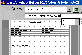

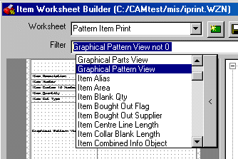

Filter(필터): 입력 필드를 클릭한 다음 드롭다운 리스트에서 필수 입력을 클릭하거나 키보드를 통해 값을 입력하여 보고서에 대한 필터를 구성할 수 있습니다.
