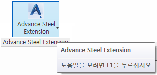

Advance Steel Extension for Revit 정보
Advance Steel Extension for Revit을 사용하여 Revit 모델의 BIM 데이터를 Advance Steel에서 구조 해석 및 상세화하기 위해 내보내고 가져오고 동기화할 수 있습니다.
일반 사용 지침
Revit에서 3D 모델을 만든 다음 Advance Steel Extension을 사용하여 모델의 BIM 데이터를 BIM 데이터 파일 형식으로 내보냅니다. 구조를 상세화하고 모든 제작 문서를 만들기 위해 Advance Steel에서 이 BIM 데이터 파일을 가져올 수 있습니다. 반대로, Advance Steel에서 모델을 내보낸 다음 Revit에서 가져올 수 있습니다. 또한 동기화 기능을 사용하여 동일한 모델에 대한 변경 사항을 다른 응용프로그램에서 추적할 수 있습니다.
개요
