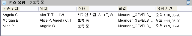

Worksharing Monitor의 편집 요청 창에서 요소 차용 및 요소에 대한 액세스 허가 요청 보류를 검토할 수 있습니다.
편집 요청 창에는 다음과 같은 요청이 나열됩니다.
요청이 허가, 거부 또는 취소되면 해당 정보가 편집 요청 사용내역으로 이동합니다. 요청을 여러 수신인에게 보내는 경우 요청이 완전히 허가되지 않고 수신인 중 누구도 요청을 거부하지 않는 한 편집 요청 창에 요청이 표시됩니다.
주: 사용자의 편집 요청이 허가되거나 거부될 때 또는 누군가 사용자에게 요청을 보낼 때 바탕 화면 알림을 수신하려면 편집 요청에 대한 옵션을 설정합니다. Worksharing Monitor에서 옵션 설정을 참고하십시오.
편집 요청 창에는 보류 중인 각 요청에 대해 발신인, 수신인, 상태, 관련 Revit 프로젝트 파일 및 요청이 처음 전송된 시간이 표시됩니다.
사용자 이름이 회색으로 나열되어 있는 경우 해당 사용자는 현재 Worksharing Monitor를 사용하지 않거나 요청된 프로젝트 파일을 열지 않은 것입니다. 따라서 Worksharing Monitor에서 해당 사용자에게 보류 중인 요청에 대해 알려 줄 수 없습니다. 다른 방법을 사용하여 사용자에게 요청에 대해 문의해야 합니다. Worksharing Monitor에서는 사용자에게 편집 요청에 대해 문의할 수 없는 경우 알림을 표시합니다.
