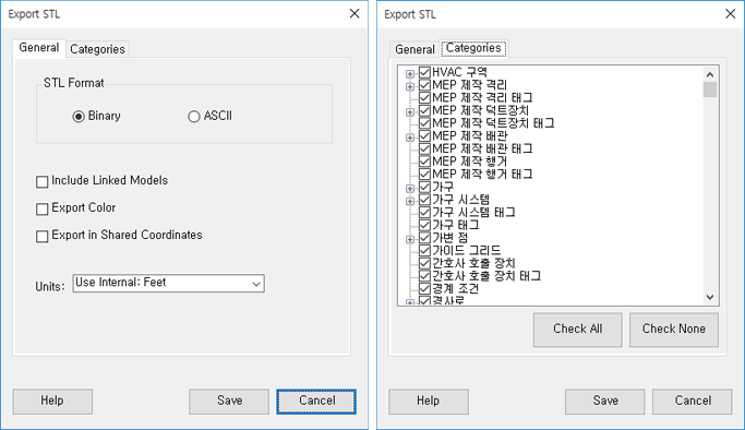

STL Exporter 대화상자를 사용하여 내보내기 옵션을 지정합니다.
다음과 같은 내보내기 옵션을 사용하여 STL 파일을 사용자화할 수 있습니다.
일반 탭
STL 형식
. STL 파일을 이진 또는 ASCII로 지정합니다.
링크된 모델을 포함
. Revit 모델에서 링크된 파일을 포함할 STL 파일을 지정합니다.
주:
링크된 모델은 모두 호스트 모델과 동일한 프로젝트 위치를 사용해야 합니다.
색상 내보내기
. Revit 모델의 색상을 유지할 STL 파일을 지정합니다.
공유 좌표에서 내보내기
. Revit 모델에서 공유 좌표를 유지할 STL 파일을 지정합니다.
단위
. STL 파일의 단위를 지정합니다.
카테고리 탭
카테고리 탭에서 STL 파일로 내보낼 요소 카테고리를 선택합니다.
모두 선택. 나열된 모든 카테고리를 선택합니다.
모두 선택 안 함. 나열된 모든 카테고리를 선택 취소합니다.
