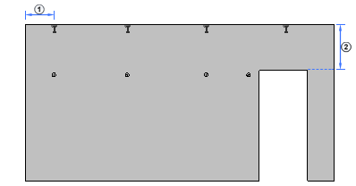

리프터
유형 프리캐스트 벽에 대한 리프팅 앵커 및 유형을 지정합니다.
모서리까지의 최소 거리 리프터에서 벽 한쪽 모서리까지 최소 거리를 지정합니다.
개구부까지의 최소 상단 거리 리프터 상단에서 벽의 개구부까지 최소 거리를 지정합니다.
인장 용량 리프팅 앵커의 정격 인장 강도를 지정합니다.
높이가 초과하는 경우 측면 리프터 프리캐스트 벽에 측면 앵커를 배치하기 전에 필요한 최소 벽 높이를 지정합니다.

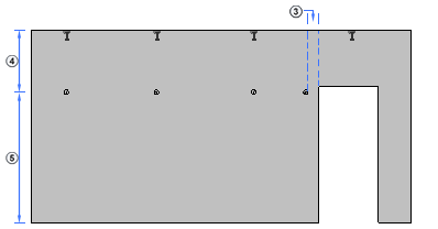

가새 삽입물
유형 벽 연결에 대한 가새 및 유형을 지정합니다.
거리 가새 삽입물 벽의 위쪽 모서리 또는 아래쪽 모서리에서의 거리로 벽 가새의 위치를 지정합니다.
벽 높이의 비율로 거리 가새 삽입물 매개변수에 대해 특정 단위를 대신하여 프리캐스트 총 벽 높이의 백분율을 사용하도록 선택합니다.
위치 가새 삽입물 가새 삽입물이 배치되는 위치를 지정합니다. 없음, 뷰 측면, 뷰 측면 반대 또는 양쪽 측면을 선택합니다.
개구부까지의 최소 거리 가새에서 벽 개구부까지 최소 거리를 지정합니다.
