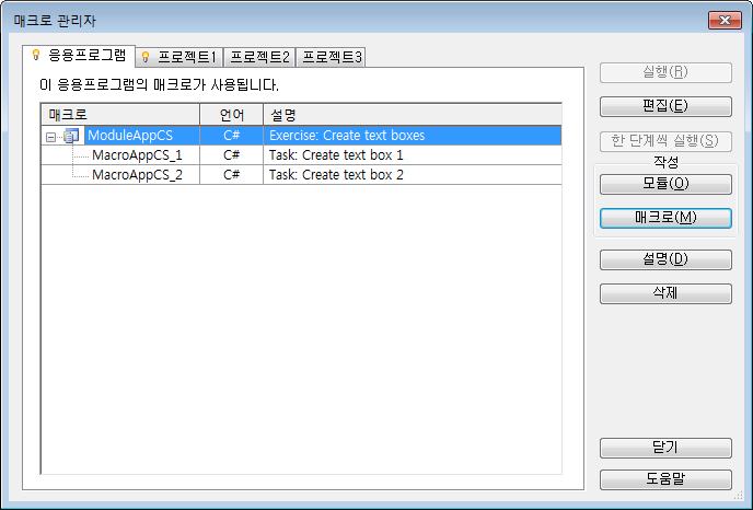

매크로 관리자는 다음을 위한 사용자 인터페이스입니다.
다음은 매크로 관리자 화면입니다.
탭은 매크로 범위 또는 레벨을 나타냅니다.
이러한 탭에서 모듈과 매크로를 추가, 수정, 빌드 및 삭제합니다.

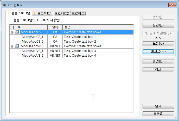

매크로 및 모듈
모듈은 조직적으로 그룹화된 매크로입니다. 매크로가 실행되면 매크로는 모듈 내에서 독립적이거나, 서로 코드나 유틸리티를 공유할 수 있습니다. 매크로의 상위 모듈에서 구성된 매크로를 사용하여 다음과 같이 매크로 관리자에 정렬됩니다.
모듈 내에 있는 매크로는 함께 표시되고 작성됩니다. 모듈을 나타내는 아이콘에도 현재 상태가 표시됩니다.
