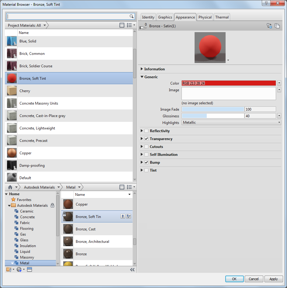

다음 그림은 재료 탐색기에 표시된 청동, 연질 주석 재료의 몇 가지 모양 특성을 보여줍니다.
모양 특성은 하나의 재료 "렌더링 모양 맵소스"로 그룹화되고 모양 탭에서 관리됩니다. 재료와 연관된 기타 렌더링 모양 맵소스는 해당 탭에서 관리됩니다. 각 렌더링 모양 맵소스는 프로젝트에 존재하는 재료를 편집할 때 독립적으로 변경할 수 있습니다. 예를 들어 청동 재료에 빨간색을 지정하려는 경우 렌더링 모양 맵소스를 다른 모양 특성을 가진 렌더링 모양 맵소스인 양극 처리된 알루미늄으로 대치할 수 있습니다.
