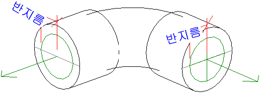

각도가 참조선으로 제어되는 엘보 배관 부속류 패밀리
