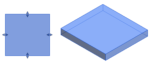

로드할 수 있는 패밀리에 모양 핸들 추가
패밀리를 프로젝트에 로드하면 표시되는 로드할 수 있는 패밀리에 모양 핸들을 추가할 수 있습니다.
모양 핸들을 사용하면 패밀리 편집기에서 유형을 여러 개 작성하는 대신 도면 영역에서 구성요소 크기를 조정할 수 있습니다.
구성요소 패밀리에 모양 핸들을 추가하려면 다음을 수행해야 합니다.
  1. 패밀리에 참조 평면을 추가합니다.
  2. 형상의 스케치가 참조 평면에 정렬되도록 형상을 추가합니다.
  3. 참조 평면에 대해 참조임 값이 참조가 아님 값이 아닌지 확인합니다.
  4. 참조 평면에 치수를 추가합니다.
    주: 3D 뷰에서 모양 핸들이 필요한 경우 참조 평면 대신 참조선을 사용합니다.
  5. 치수에 인스턴스(instance) 매개변수로 레이블을 지정합니다.
  6. 패밀리를 저장하고 프로젝트로 로드합니다. 프로젝트의 도면 영역에서 구성요소를 선택하는 경우 참조 평면이 정렬되고 치수가 기입되는 위치에 모양 핸들이 표시됩니다.
