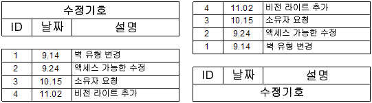

수정기호 일람표는 다양한 방법으로 정보를 표시할 수 있습니다. 일부 설계업체에서는 열 헤딩과 수정기호 행이 일람표 상단에서 시작하는 위에서 아래로 방법을 사용합니다. 다른 설계업체에서는 열 헤딩과 수정기호 행이 일람표 하단에서 시작하는 아래에서 위로 방법을 사용합니다. 어떤 경우에도 수정기호 일람표는 수정기호 특성 대화상자의 정렬/그룹화 탭에 지정된 설정을 사용하여 행을 정렬합니다.
수정기호 일람표에서 정보를 표시하는 방법을 변경하려면

  4. 수정기호 특성 대화상자의 모양 탭에서 일람표 작성에 대해 다음 값 중 하나를 선택합니다.
    • 위에서 아래로: 열 헤딩이 수정기호 일람표의 상단에 표시됩니다. 수정기호 행은 일람표의 상단에서 시작하여 아래로 이동합니다.
    • 아래에서 위로: 열 헤딩이 수정기호 일람표의 하단에 표시됩니다. 수정기호 행은 일람표의 하단에서 시작하여 위로 이동합니다.
