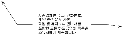

  1. 주석 탭문자 패널(문자)를 클릭합니다.
    커서가 문자 도구 로 변경됩니다.
  2. 지시선 패널에서 지시선 옵션을 클릭합니다.
    • (지시선 없음): 기본 지시선
    • (한 개의 세그먼트)
    • (두 개의 세그먼트)
    • (곡선) 곡선 모양을 변경하려면 엘보 컨트롤을 끕니다.
    팁: 지시선이 있는 문자 참고를 배치할 때 마지막 지시선 점은 가까운 문자 참고에서 가능한 모든 지시선 부착 점으로 스냅합니다. 지시선이 없는 문자 참고를 배치하면 가까운 문자 참고나 레이블의 문자 원점에 스냅됩니다. 원점은 문자 배열(왼쪽, 오른쪽, 중간)에 따라 달라지는 점입니다.
  3. 지시선 패널에서 왼쪽 부착점과 오른쪽 부착점을 클릭합니다.
    • (왼쪽 상단의 지시선)
    • (왼쪽 중간의 지시선)
    • (왼쪽 하단의 지시선)
    • (오른쪽 상단의 지시선)
    • (오른쪽 중간의 지시선)
    • (오른쪽 하단의 지시선)
    주: 기본 부착점은 상단 왼쪽과 하단 오른쪽에 있지만 기본값을 변경할 수 있습니다.
  4. 단락 패널에서 수평 정렬을 클릭합니다.
    • (왼쪽)
    • (중심)
    • (오른쪽)
  5. 다음 중 하나를 수행합니다.
    • 마무리 문자의 경우 클릭하고 끌어 입력란을 만듭니다. 문자 상자는 문자 참고의 폭을 지정하여 문자가 참고의 경계에 도달하면 행을 바꿉니다. 이 방법은 수동 줄 바꿈으로 정리해야 하는 긴 문장의 경우 권장됩니다.
    • 마무리하지 않은 문자의 경우 한 번 클릭하여 참고를 배치합니다. Revit에서 입력할 입력란을 삽입합니다.
    • 하나의 세그먼트 또는 곡선 지시선이 있는 문자 참고의 경우 한 번 클릭하여 지시선 끝을 배치하고 지시선을 그린 다음 커서를 클릭(마무리하지 않은 문자의 경우)하거나 끕니다(마무리 문자의 경우).
    • 두 개의 세그먼트 지시선이 있는 문자 참고의 경우 한 번 클릭하여 지시선 끝을 배치하고 지시선 엘보를 배치할 위치를 클릭한 다음 커서를 클릭(마무리하지 않은 문자의 경우)하거나 끌어(마무리 문자의 경우) 지시선을 완료합니다.
