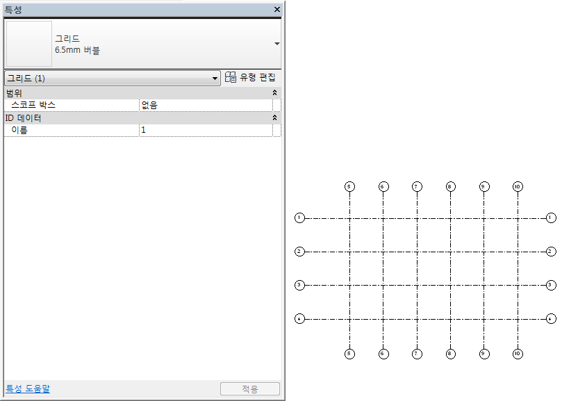

Revit 그리드를 AutoCAD Architecture로 내보내려면
  1. Revit에서 그리드를 작성합니다.
  2. 파일 탭 내보내기CAD 형식(DWG 파일)을 클릭합니다.
  3. DWG 내보내기 대화상자의 내보내기 설정 선택 아래에서 (내보내기 설정 수정)을 클릭합니다.

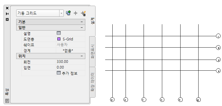

  11. AutoCAD Architecture에서 내보낸 그리드를 열려면 다음 작업을 수행합니다.
    • AutoCAD Architecture를 엽니다.
    • 열기도면을 클릭하고 내보낸 DWG 파일을 엽니다.
    필요한 경우 AutoCAD Architecture에서 그리드를 수정할 수 있습니다. 자세한 내용을 보려면 AutoCAD Architecture 도움말의 "그리드" 및 "다중 뷰 블록"을 검색하십시오.
