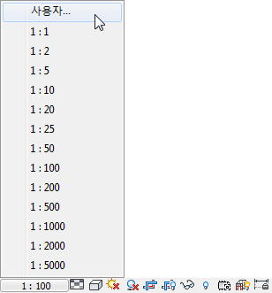

뷰 축척을 지정하려면
다음 방법 중 하나를 사용합니다.
- 프로젝트 탐색기에서 뷰를 마우스 오른쪽 버튼으로 클릭하고 특성을 클릭합니다. 특성 팔레트에서 뷰 축척에 대해 값을 선택합니다.
- 뷰 조절 막대에서 축척을 선택합니다.
사용자 뷰 축척을 작성하려면
- 뷰 조절 막대에서 뷰 축척을 클릭하고 사용자를 선택합니다.
- 사용자 축척 대화상자에서 비율에 값을 입력합니다.
- (선택 사항) 화면표시 이름을 선택하고 축척에 사용자 이름을 입력합니다.
- OK(확인)을 클릭합니다.
