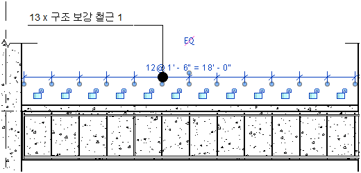

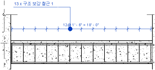

    동일 문자 레이블에서 치수 값으로 변경 치수를 선택합니다. 특성 팔레트에서 동일 화면표시에 대해 값을 선택합니다.
    치수를 단일 레이블로 표시 치수를 선택합니다. 특성 팔레트에서 동일 화면표시에 대해 동일 수식을 선택합니다. 그런 다음 치수 유형 특성에서 동일 수식을 지정합니다.
