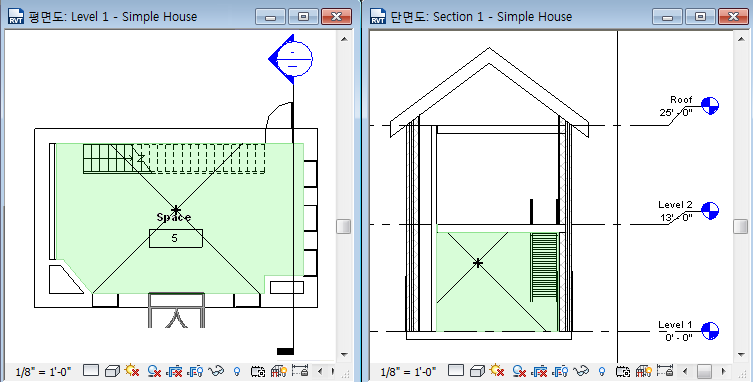

공간 배치
  1. 해석 탭공간 및 구역 탭 공간을 클릭합니다.

  3. 평면 뷰에서 건물 모델의 영역 위로 커서를 이동하고 클릭하여 공간을 배치합니다.
    주: 공간은 평면 뷰에만 배치할 수 있습니다.

  8. 단면뷰에서 공간 체적을 나타내는 음영처리된 면적이 베이스 레벨에서 다음 위 레벨까지 구속되고, (중공 또는 샤프트 등에 의해 발생하는) 음영처리되지 않은 면적이 존재하지 않는지 확인합니다.
  9. 공간이 위 레벨 대신 천장 또는 다른 룸 경계 구성요소에 의해 구속되는 경우, 공간의 상한값이 다음 위 레벨로 지정되었는지 확인하고 필요한 경우 공간을 수직으로 재정의합니다.
    중공, 샤프트, 체이스 등 음영처리되지 않는 영역도 해결해야 합니다.
