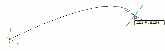

돌출 또는 혼합과 같은 다른 솔리드 형상의 모서리를 선택하려면 경로 선택을 클릭합니다. 또는 기존 스케치 선을 선택하고 상태 막대에 선택한 내용이 표시되는지 확인합니다. 이 선택 방법은 선택한 형상으로 스케치 선을 자동으로 잠그며 여러 작업 기준면에서 경로를 스케치할 수 있으므로 3D 경로가 가능합니다.

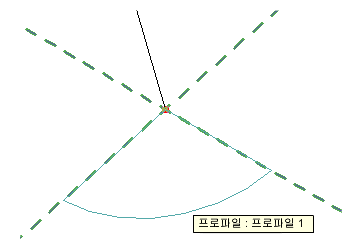

스윕 혼합 경로에서 프로파일 1의 끝점이 하이라이트됩니다.
스윕 혼합 패널을 클릭하고 프로파일 드롭다운에서 프로파일을 선택합니다. 필요한 프로파일이 아직 프로젝트에 로드되지 않은 경우
(프로파일 로드)를 클릭하여 해당 프로파일을 로드합니다.
