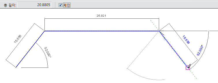

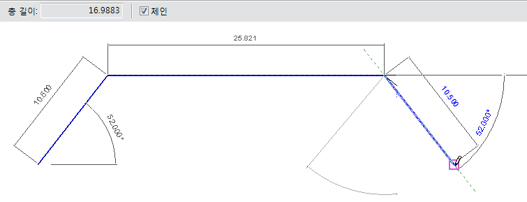

옵션 막대의 총 길이 상자에는 체인의 현재 총 길이가 표시됩니다. 두 번 클릭하여 체인을 끝냅니다.
길이 및 각도 측정이 표시된 측정 선
옵션 막대에 총 길이가 표시된 측정 체인
