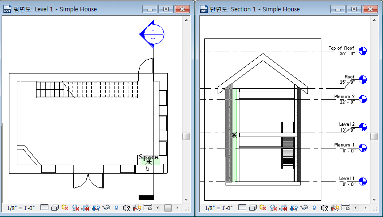

  3. 평면 뷰에서 커서를 건물 모델의 샤프트 영역 위로 이동하고, 클릭하여 공간을 배치합니다.
    주: 공간은 평면 뷰에만 배치할 수 있습니다.
  4. 수정을 클릭합니다.
  5. 공간을 선택합니다.
  6. 특성 팔레트의 에너지 해석에서 점유 가능을 선택 취소합니다.
    이렇게 하면 공간이 비점유로 정의됩니다.
  7. OK(확인)을 클릭합니다.
    주: 룸이 포함된 영역에 공간을 배치하는 경우 점유 가능 매개변수가 자동으로 선택됩니다. 이렇게 하면 공간이 점유로 정의됩니다. 영역에 룸이 포함되지 않은 경우 점유 가능 매개변수가 자동으로 선택 취소됩니다. 이렇게 하면 공간이 비점유로 정의됩니다. 언제든지 이 매개변수를 선택하거나 선택 취소하여 공간을 재정의할 수 있습니다. 점유 가능 매개변수는 난방 및 냉방 부하 해석에 영향을 미칩니다.
  8. 단면뷰에서 공간의 체적을 나타내는 음영처리된 면적이 베이스 레벨에서 샤프트의 맨 위에 있는 레벨까지 구속되고, (중공 등에 의해 발생하는) 음영 처리되지 않은 면적이 존재하지 않는지 확인합니다. 이 옵션을 사용하면 보다 정확하게 체적을 계산할 수 있습니다.
  9. 공간이 지정된 대로 구속되지 않은 경우 단면뷰에서 공간의 상한값이 샤프트의 맨 위에 있는 레벨로 지정되어 있는지 확인하고, 필요한 경우 공간을 수직으로 재정의합니다.
    또한 음영 처리되지 않은 모든 영역을 해결해야 합니다.
