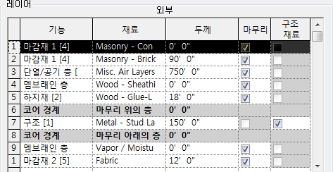

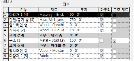

각 레이어 및 영역에 대한 위치, 두께 및 재료는 조합 편집 대화상자를 사용하여 벽의 유형 특성을 통해 정의됩니다.
레이어 행: 벽 레이어 또는 영역에 해당
레이어는 한 행에 지정되고, 일정한 두께를 가지고 있으며 벽의 높이를 연장합니다. 지정된 행의 두께를 변경할 수 있습니다. 또한 구조 재료를 각 레이어에 지정할 수 있습니다.
