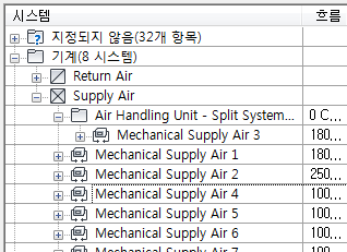

시스템 분할
시스템 분할 명령을 사용하여 여러 개의 물리적 네트워크로 구성되는 덕트 또는 파이프 시스템에서 개별 시스템을 작성합니다. 시스템을 분할하면 성능이 향상될 수 있습니다.
시스템 분할 명령은 선택한 시스템에 여러 개의 물리적 네트워크가 있는 경우에만 사용할 수 있습니다.
시스템을 분할하려면
  1. 모델에서 파이프 또는 덕트 시스템을 선택합니다.
  2. 수정 | 덕트 시스템 탭 또는 수정 | 파이프 시스템 탭 시스템 도구 패널 시스템 분할을 클릭합니다.
  3. 팁: 또한 마우스 오른쪽 버튼을 클릭하고 시스템 분할을 클릭하여 선택한 시스템을 분할할 수 있습니다.
    선택한 시스템에서 작성될 시스템 수를 나타내는 메시지가 표시됩니다.
  4. OK(확인)을 클릭합니다.
  5. 상태 막대가 진행률을 표시합니다.
    분할된 시스템에 지정된 이름은 번호가 추가된 원래 시스템 이름으로 구성됩니다.
    시스템 분할 명령을 취소하려면 ESC 키를 누르거나 상태 막대에서 취소를 클릭합니다.
