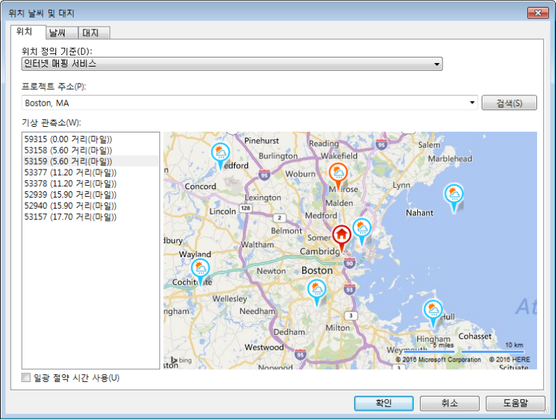

건물 모델에 대한 에너지 최적화를 수행하기 전에 건물 모델의 지리적 위치를 지정하고 가까운 기상 관측소를 선택합니다.
에너지 최적화 패널
(위치)을 클릭합니다.
사용 가능한 기상 관측소는 맵과 왼쪽 리스트에 표시됩니다. 일반적으로 사용자와 가장 가까운 기상 관측소를 선택해야 합니다. 그러나 입면 및 토지 또는 물 기능이 모델의 위치를 더 잘 반영하는 가까운 기상 관측소를 선택하고자 할 수 있습니다.
참조가 59###로 시작하는 기상 관측소는 대부분의 전 세계 주요 도시에서 통용하는 표준 기상년(TMY)을 사용합니다. 기타 다른 기상 관측소는 Autodesk의 기후 서버에서 제공되며 2004년과 2006년의 전 세계 14km(8.8마일) 그리드에 대한 데이터를 제공합니다. 이러한 관측소는 프로젝트가 TMY 데이터를 사용할 수 없는 지역에 위치한 경우 유용합니다.
