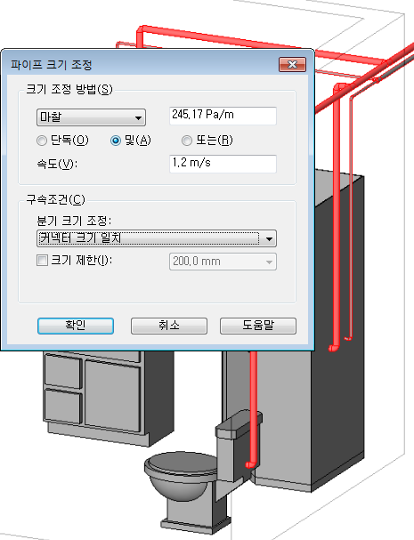

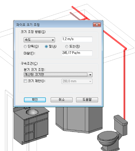

다음 이미지는 다양한 파이프 크기 조정 방법의 결과를 나타냅니다.
마찰과 속도
크기 조정 전
크기 조정 후
마찰만
크기 조정 전
크기 조정 후

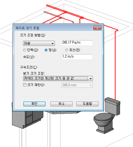

마찰과 속도 - 더 큰 분기
크기 조정 전
크기 조정 후
마찰과 속도 - 커넥터 크기 일치
크기 조정 전
크기 조정 후

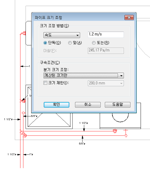

속도만
크기 조정 전
크기 조정 후
