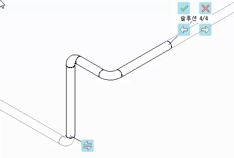

분기를 주 파이프에 연결할 때 라우팅 및 채우기를 사용합니다. 자르기/연장은 항상 첫 번째 솔루션을 사용하며 원하는 결과를 얻지 못할 수 있습니다. 라우팅 및 채우기를 사용하여 원하는 솔루션을 더 빠르게 얻을 수 있습니다.
