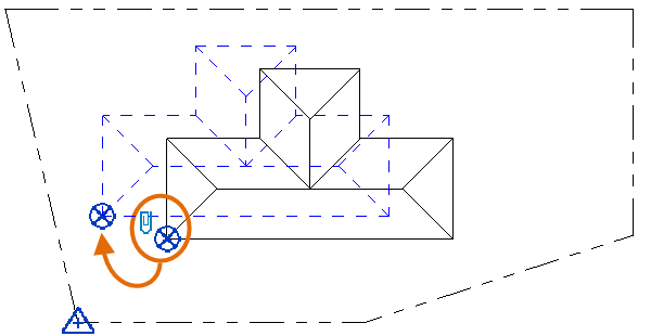

조사점과 관련된 전체 모델 이동
측량 좌표계에 대해 상대적으로 모델을 이동하려고 합니다. 조사점이 올바르게 정의되었지만, 모델은 조사점과 관련하여 잘못된 위치에 있습니다.
모델을 이동하려면 잘려진 프로젝트 기준점을 이동하거나 프로젝트 재배치 도구를 사용합니다.
모델에서 좌표는 프로젝트 기준점과 조사점 간의 근접성 변경사항을 반영하기 위해 업데이트됩니다.

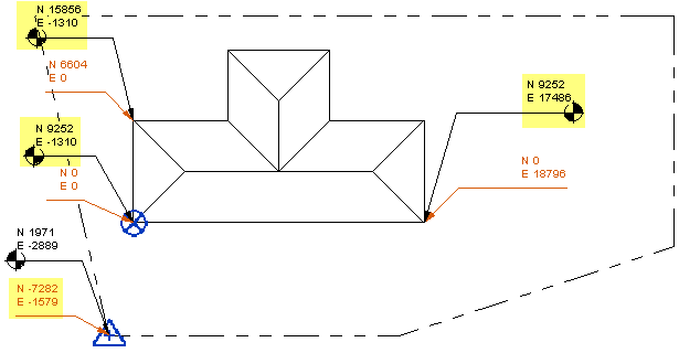

다음 이미지에서 검정색 지정점 좌표는 조사점을 기반으로 하고, 주황색 지정점 좌표는 프로젝트 기준점을 기반으로 합니다. 잘린 프로젝트 기준점을 이동하면 노란색으로 강조 표시된 좌표계만 변경됩니다.

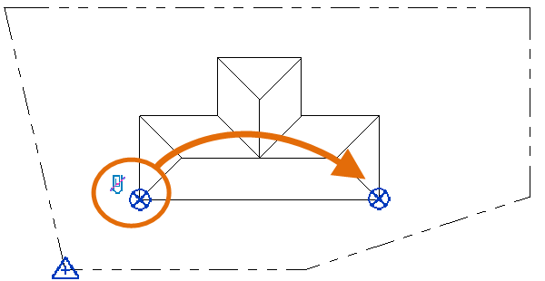

프로젝트 기준점을 모델의 다른 위치로 이동
예를 들어, 건물의 구석에서 다른 위치로 프로젝트 기준점을 이동하려고 합니다.
이렇게 하려면 프로젝트 기준점의 잘림을 취소하고 이동합니다.
다음 이미지에서 검정색 지정점 좌표는 조사점을 기반으로 하고, 주황색 지정점 좌표는 프로젝트 기준점을 기반으로 합니다. 잘리지 않은 프로젝트 기준점을 이동하면 노란색으로 강조 표시된 좌표계만 변경됩니다.
