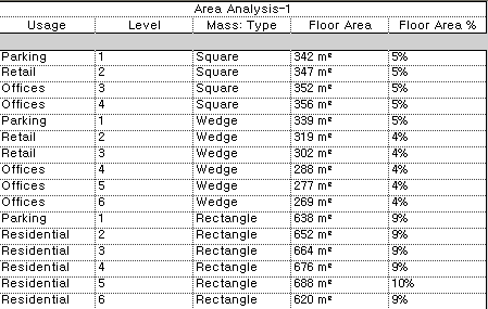

  4. 일람표 특성 대화상자의 필드 탭에서 다음을 수행합니다.
    1. 일람표 필드(순서대로)에 다음 필드를 추가합니다.
      • 용도
      • 레벨
      • 매스: 유형
      • 바닥 면적
    2. 계산된 값을 클릭합니다.
    3. 계산된 값 대화상자에서 이름에 Floor Area %를 입력합니다.
    4. 백분율을 선택합니다.
    5. 다음 중에 대해 바닥 면적을 선택합니다.
    6. 기준에 대해 총계를 선택합니다.
    7. 확인을 두 번 클릭합니다.

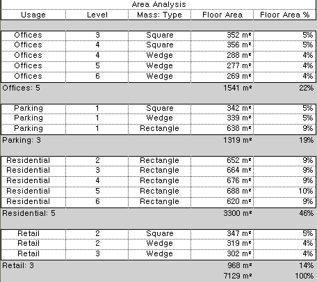

  5. 일람표에서 각 매스 바닥에 용도를 지정합니다.
    각 레벨의 용도 열에 문자를 입력합니다. 초기 값을 입력한 후에 나머지 행에 대해 필드를 클릭한 다음 리스트에 있는 값을 선택할 수 있습니다.
    다음으로 아래와 같이 용도별로 일람표를 정렬하고 일람표의 소계를 계산합니다.

  9. 형식 탭을 클릭하여 다음 작업을 수행합니다.
    1. 필드 아래에서 바닥 면적을 선택합니다.
    2. 정렬에 대해 오른쪽을 선택합니다.
    3. 총합 계산을 선택합니다.
    4. Floor Area %의 형식을 지정합니다. 필드 아래에서 Floor Area %를 선택합니다. 정렬에 대해 오른쪽을 선택합니다. 총합 계산을 선택합니다.
    5. (선택 사항) 용도, 레벨 및 매스: 용도의 형식을 지정합니다. 필드 아래에서 필드 이름을 선택합니다. 그런 다음 정렬에 대해 중심을 선택합니다.
  10. OK(확인)을 클릭합니다.
그에 따라 일람표가 업데이트되어 행을 정렬하고 행의 소계를 계산합니다. 각 용도에 계획된 바닥 면적을 제곱 단위 및 백분율로 표시합니다.
