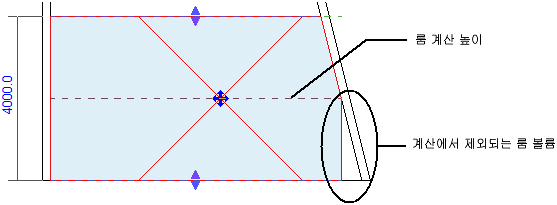

단면뷰에서는 Revit에서 체적을 계산할 때 룸의 일부를 제외하는지 여부를 확인할 수도 있습니다. 이 문제는 경사 벽 및 해당 레벨에 정의된 계산 높이나 다른 상황에 의해 발생할 수 있습니다. 룸에 대한 계산 높이 정보룸 체적 계산에 영향을 미칠 수 있는 상황을 참고하십시오.
