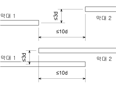

두 철근 사이에 배치하려면 두 개의 유효한 보강 철근 인스턴스(instance)를 선택합니다. 선택한 두 번째 막대가 재배치되고 커플러에 대해 필요에 따라 길이가 짧아집니다.
두 개의 보강 철근 인스턴스(instance)를 연결하는 커플러에 대해 연결된 끝은 10개의 철근 지름을 초과해서는 안 됩니다. 철근은 다른 철근으로부터 3개의 철근 지름을 초과하여 간격띄우기를 할 수 없습니다.
커플러 배치 공차
