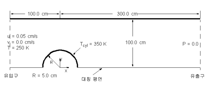

무한 장축을 갖는(따라서 2D로 근사됨) 원형 원통이 원통 지름에 기반한 레이놀즈 수 50을 갖는 층류 흐름에 완전히 잠겨 있습니다. 원통 벽은 유체 벌크 온도보다 더 높은 고정 온도 100K를 갖습니다. 이 모형을 해석하여 Autodesk® CFD의 유체 흐름 및 열 전달 모델링 기능을 확인합니다.

형상 및 경계 조건

Re=50(원통 지름 기반), Q=17.08와트, Pr=6.97 및 알려진 형상과 경계 조건 데이터를 사용하여 다음과 같은 결과가 계산됩니다.
벤치마크 2017: 빌드 20160302 오류 비율 2018: 빌드 20170308 오류 비율
Nue = 8.29 Nua = 8.221 0.825 Nua = 8.221 0.825
