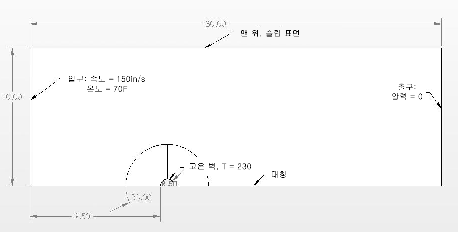

형상 및 경계 조건
모든 치수는 인치 단위로 나타냅니다.
