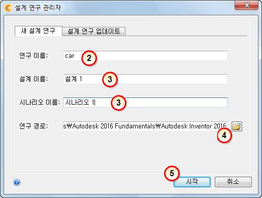

설계 연구 관리자는 CAD에서 Autodesk® CFD를 시작하면 자동으로 열립니다. 이것은 매우 유용하며 여러 기능을 포함하고 있습니다.
  1. 모형 평가 툴킷에서 형상의 문제를 확인하려면 활성 모형 평가 도구를 실행하는 명령을 클릭합니다. 평가가 끝나면 설계 연구 관리자가 열립니다. 설계 연구 관리자에서 직접 시작하려면 CFD 시작 버튼 또는 메뉴 항목을 클릭합니다.
  2. 연구 이름 필드에 설계 연구 이름을 지정합니다. 기본 이름은 최상위 조립품 또는 부품의 이름입니다.
  3. 선택적으로, 설계 및 시나리오 이름을 기본 이름에서 변경합니다.
  4. 연구의 기본 위치는 CAD 모형과 경로가 동일합니다. 이 경로를 변경하려면 경로 설정...을 클릭하고 원하는 경로를 선택합니다(필요한 경우 작성).
  5. 실행을 클릭합니다. Autodesk® CFD가 시작되고 설계 연구가 작성됩니다. 첫 번째 설계 및 시나리오가 설계 연구 막대에 나열됩니다.

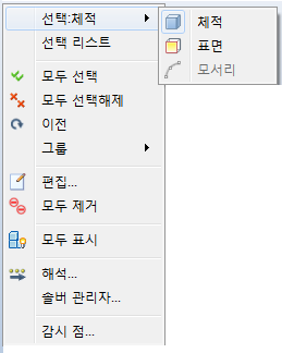

주: 모두 선택, 모두 선택해제 및 이전 옵션은 마우스 오른쪽 클릭 메뉴에서도 사용할 수 있습니다.

다른 (쉽게 선택되는) 항목과 관련된 여러 도면요소를 선택하려면 직접 메뉴에서 선택합니다.
마우스를 위로 가져가면 선택한 유형의 도면요소가 강조 표시됩니다. 해당 선택 유형과 연관된 모든 항목을 선택하려면 강조 표시된 항목을 클릭합니다.
예를 들어 10개의 부품에 동일한 재료가 지정된 경우 이 리스트에서 재료를 선택합니다. 모형 위로 마우스를 이동하면 모두 재료가 동일하므로 10개의 모든 부품이 함께 강조 표시됩니다. 10개를 모두 선택하려면 부품 중 하나를 클릭하십시오.
선택 가능한 각 도면요소의 선택 방법은 다음과 같습니다.
도면요소 선택 방법
체적 직접 -- 체적이 강조 표시되고 선택됩니다.
  재료 -- 동일한 재료의 모든 체적이 강조 표시되고 함께 선택됩니다.
곡면 직접 -- 표면이 강조 표시되고 선택됩니다.
  체적 -- 체적이 강조 표시되고 선택한 체적에 닿는 모든 표면이 선택됩니다.
모서리 직접 -- 모서리가 강조 표시되고 선택됩니다.
  표면 -- 표면이 강조 표시되고 선택한 표면에 닿는 모든 모서리가 선택됩니다.
  체적 -- 체적이 강조 표시되고 선택한 체적에 닿는 모든 모서리가 선택됩니다.

주: 숨겨진 객체의 유형을 설정하려면 선택 유형 도구막대 또는 오른쪽 클릭 메뉴를 사용하여 선택 유형을 체적 또는 표면으로 설정합니다.
