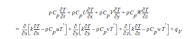

에너지 방정식

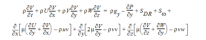

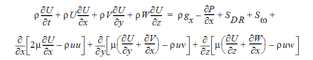

평균화 프로세스는 모멘텀과 에너지 방정식에서 다음과 같이 추가 항을 생성했습니다.
uu,
uv,
uw,
vv,
vw,
ww,
CpuT',
CpvT',
CpwT'. 이러한 항은 비선형 관성 또는 이류 조건에서 구한 평균과 변동 수량을 조합한 것입니다. 모멘텀 방정식에서 추가 항을 레이놀즈 응력 항이라고 합니다.
이러한 항의 추가로 위의 방정식은 이제 14개의 미지수를 사용하여 5개 방정식을 나타냅니다.
uu,
uv,
uw,
vv,
vw,
ww,
CpuT,
CpvT,
CpwT. 위 방정식의 모멘트를 사용하여 이러한 마지막 9개의 추가 항에 대해 추가 방정식을 파생할 수 있습니다. 하지만 이러한 방정식의 모멘트를 사용하는 프로세스는 여전히 더 많은 미지수를 사용합니다. 이 클로저 문제가 계속 반복될 수 있습니다. 특정 시점에서 방정식(및 새 항) 작성을 중지하고 추가 항을 "모형화"하는 방법을 찾도록 결정해야 합니다. 예를 들면 이러한 항을 이전 미지수에 다시 연결합니다. 클로저의 0차 수준에서 레이놀즈 응력 항은 종속 변수 U, V, W, T의 평균값에 연결됩니다.

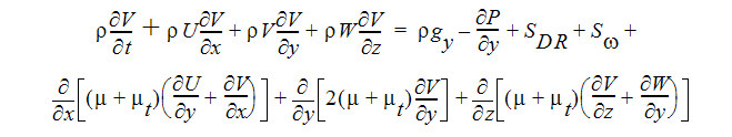

널리 사용되는 하나의 0차 클로저는 Eddy 점도 및 Eddy 전도율을 정의하는 Boussinesq 근사입니다.
이러한 정의를 평균 방정식에 사용하는 경우 결과는 다음과 같습니다.
연속성 방정식
X-모멘텀 방정식
Y-모멘텀 방정식
