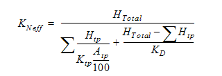

이 입력에서 유효한 특성은 다음 표현식에 따라 계산됩니다.
유효 평면형 전도율은 다음 방정식을 사용하여 계산됩니다.
유효 법선 전도율은 다음 방정식을 사용하여 계산됩니다.
