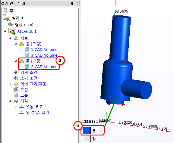

재료: 물
이 단계에서는 흐름 체적 부품에 물을 지정합니다.
1. 밸브 본체가 표시되는 경우 Ctrl 키를 누르고 마우스 가운데 버튼을 클릭하여 숨깁니다.
2. 마우스 왼쪽 버튼으로 클릭하여 흐름 체적을 선택합니다.
3. 재료 상황에 맞는 패널에서 편집을 클릭합니다.
4. 재료 빠른 편집 대화상자에서 유형유체이고 이름인지 확인합니다.
5. 적용을 클릭합니다.
예상 결과...
6. 해당 물 재료가 제대로 지정되었는지 확인하려면 설계 연구 막대 및 부품 색상 지정을 확인합니다.
