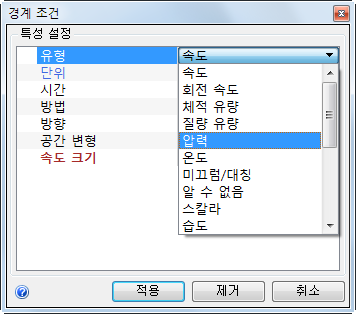

1. 출구 표면을 마우스 왼쪽 버튼으로 클릭합니다.
2. 경계 조건 상황에 맞는 패널에서 편집을 클릭합니다.
3. 유형 행에서 압력을 선택합니다.

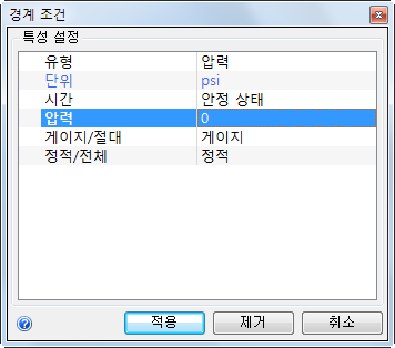

4. 단위를 Psi로 두고 Pressure = 0을 설정합니다.
5. 적용을 클릭합니다.
이렇게 하면 정적 게이지 압력 0이 정의되고 흐름 출구가 시뮬레이션됩니다.

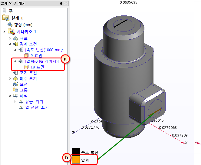

예상 결과...
6. 경계 조건이 출구에 올바르게 적용되게 하려면 출구 표면의 설계 연구 막대 및 색상 줄무늬를 확인하십시오.
