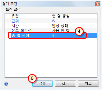

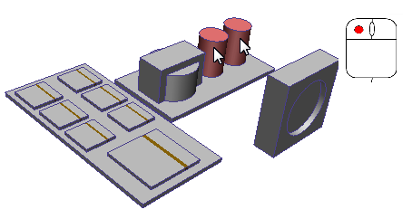

1. 두 콘덴서를 마우스 왼쪽 버튼으로 클릭하여 선택합니다.
2. 경계 조건 상황에 맞는 패널에서 편집을 클릭합니다.
3. 유형총 열 생성으로 되어 있고, 단위W(와트)로 설정되어 있는지 확인합니다.
4. 총 열 생성 행에 4를 입력합니다.
5. 적용을 클릭합니다.
예상 결과...

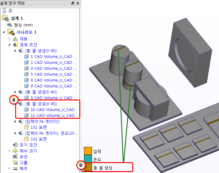

6. 조건이 콘덴서에 올바르게 적용되게 하려면 설계 연구 막대 및 두 콘덴서의 색상 줄무늬를 확인하십시오.
