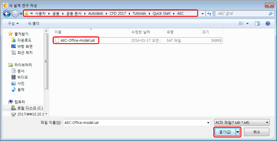

2. 새 설계 연구 대화상자에서 찾아보기...를 클릭합니다.
3. C:\Users\Public\Public Documents\Autodesk\CFD 2018\Tutorials\Quick Start\AEC로 이동하고 AEC-Office-model.sat를 선택합니다. 열기를 클릭합니다.

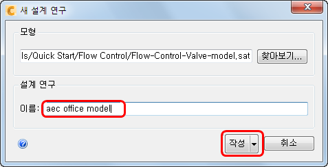

4. 새 설계 연구 대화상자에서 이름에 이름을 입력하고 버튼 옵션이 작성으로 설정되어 있는지 확인한 후 작성을 클릭합니다.

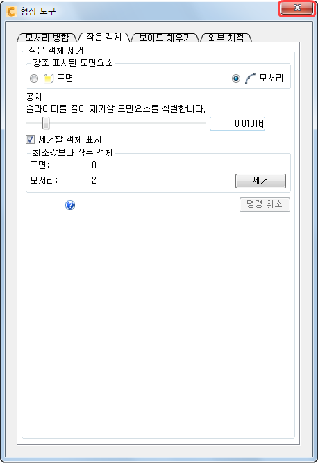

5. "형상 도구" 대화상자가 표시될 수 있습니다. 오른쪽 위 구석에 있는 "X"를 클릭하여 대화상자를 닫습니다.
이 대화상자는 작은 모서리를 찾았음을 나타내지만, 이러한 모서리가 모형의 의도한 부분이기 때문에 제거하지 않습니다.

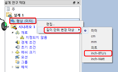

6. 형상은 미터 단위로 가져오지만 이 단위를 인치로 변환해야 합니다. 이렇게 하려면 다음을 수행하십시오.

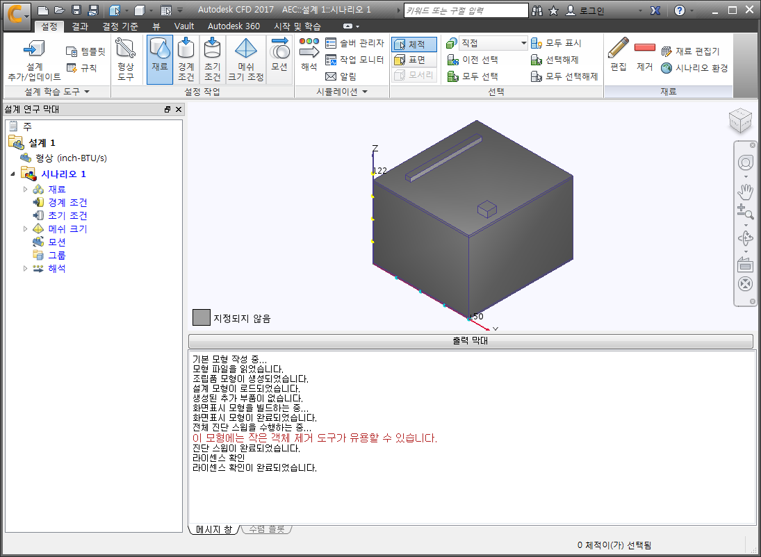

예상 결과:
Autodesk® CFD가 시작되고 모형이 표시되어야 합니다. 축의 치수 값을 기록합니다.
주: 다음 단계에서는 구조를 자세히 볼 수 있도록 모형을 회전합니다.
