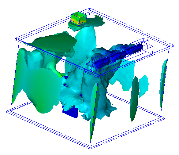

현재 등위면을 표시하고 있으므로 온도를 등위면에 매핑하여 온도 필드의 3D 뷰를 작성합니다.
1. 등위면 제어 대화상자에서 수량색상 기준 둘 다를 온도로 변경합니다.
다음 결과가 표시되어야 합니다.
2. 슬라이더를 왼쪽으로 끌어 온도 등가 값을 변경합니다.
다음 결과가 표시되어야 합니다.

3. 수량속도 크기로 변경합니다.
저속 흐름이 더 많이 보이도록 슬라이더를 왼쪽으로 끕니다.
다음 결과가 표시되어야 합니다.
이 결과는 특정 속도 크기 값(등가 수량)이 나타나는 모든 위치의 온도(결과별 색상)를 보여 줍니다. 슬라이더를 끌면 속도 크기 값이 변경되게 됩니다.
4. 플롯에 벡터를 표시하려면 벡터 설정 탭을 클릭하고 결과 메뉴에서 속도 벡터를 선택합니다.
다음 결과가 표시되어야 합니다.
이 결합된 뷰는 3D 흐름 및 온도 분포를 시각화하고 이해하는 유용한 방법입니다. 점유자로부터 나오는 열 연기 기둥을 잘 살펴보십시오. 점유자가 주변 공기보다 더 따뜻하므로 이러한 결과가 나타납니다.

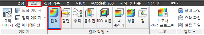

5. 결과 > 결과 작업 > 전역을 클릭합니다.
6. 전역 결과 메뉴에서 온도를 선택합니다.
