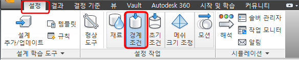

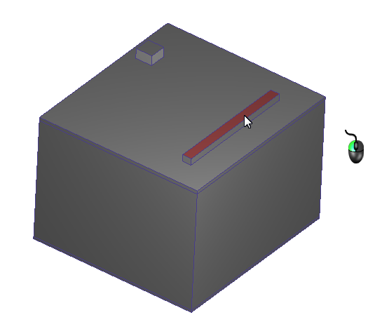

1. 설정 탭에서 경계 조건을 클릭합니다.

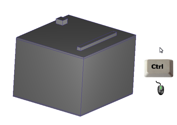

2. Ctrl 키를 누른 채 가운데 버튼으로 모형의 아무 곳이나 클릭하여 모든 부품이 보이는지 확인합니다.
3. 공급 표면을 마우스 왼쪽 버튼으로 클릭합니다.

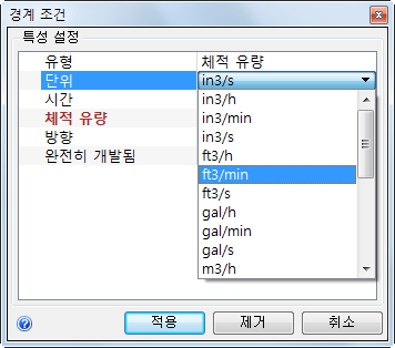

4. 경계 조건 상황에 맞는 패널에서 편집을 클릭합니다.

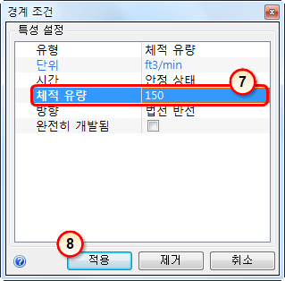

5. 유형 행에서 체적 유량을 선택합니다.
6. 단위 행에서 ft3/min을 선택합니다.
7. 체적 유량 행에서 150을 입력합니다.
8. 적용을 클릭합니다.

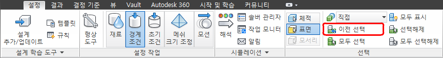

9. 공급 표면을 다시 선택하려면 설정(탭) > 선택(패널) > 이전 선택을 클릭합니다.

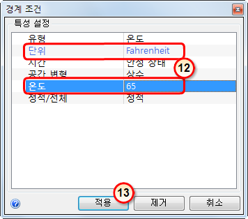

11. 유형 행에서 온도를 선택합니다.
12. 단위가 Fahrenheit인지 확인합니다. 온도 행에 65를 입력합니다.
13. 적용을 클릭합니다.

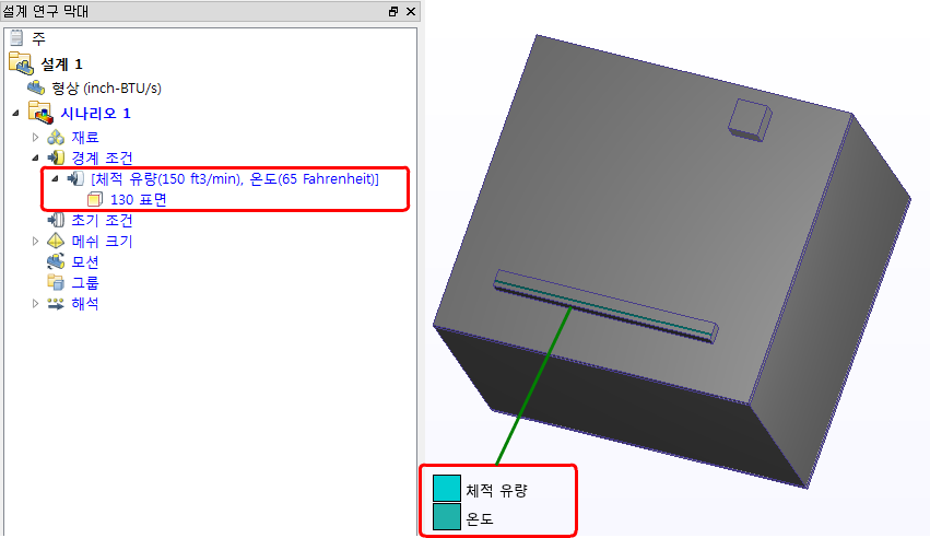

예상 결과...
14. 두 개의 경계 조건이 제대로 지정되었는지 확인하려면 설계 연구 막대 및 공급 표면의 색상 줄무늬를 확인하십시오.
a. 설계 연구 막대에서 두 조건에 대한 값을 확인합니다. (두 조건을 보려면 설계 연구 막대의 오른쪽 모서리를 끌어야 할 수 있습니다.)
b. 공급 면의 두 줄무늬는 범례의 경계 조건 유형에 해당합니다. (스트라이프가 얇으므로 보려면 줌 확대해야 할 수도 있습니다.)
