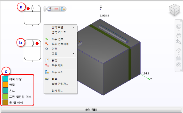

1. 그래픽 창
다음은 그래픽 창에 대한 몇 가지 중요한 사항입니다.
a. 마우스 왼쪽 버튼 클릭 = 설정을 적용 및 제거하기 위한 도구막대
b. 마우스 오른쪽 버튼 클릭 = 현재 작업에 대한 메뉴
c. 범례를 사용하여 설정을 확인합니다.
마우스 왼쪽 및 오른쪽 버튼 클릭 명령은 리본에서도 사용할 수 있습니다.

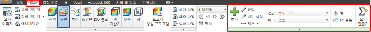

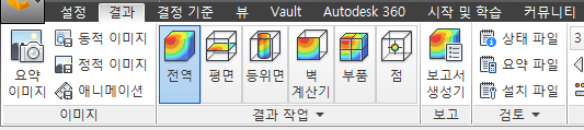

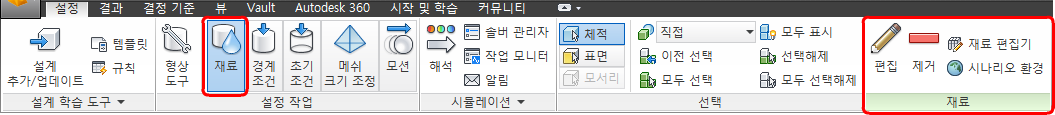

2. 리본
리본 명령을 사용하여 거의 모든 작업을 수행할 수 있습니다. 다음은 알아야 몇 가지 사항입니다.
리본에 대해 자세히 알아보려면 여기를 클릭하십시오.

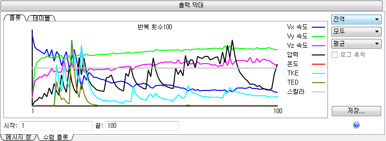

3. 출력 막대
여러 기능에 모형 창 아래에 있는 출력 막대를 사용할 수 있습니다.
출력 막대에 대해 자세히 알아보려면 여기를 클릭하십시오.

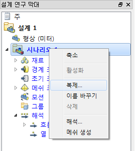

4. 설계 연구 막대
이 막대는 "트리"입니다. 여기에는 설정이 나열되어 있습니다. 거의 모든 설정은 마우스 오른쪽 버튼으로 클릭하여 변경할 수 있습니다.
설계 연구의 여러 시나리오를 실행하여 설정 또는 형상 모형을 변경합니다. 설계 또는 시나리오를 "복제"하여 기존 시뮬레이션을 복사하고, 필요한 경우 수정합니다.
  1. 설계(형상 변경) 또는 시나리오(설정 변경)를 마우스 오른쪽 버튼으로 클릭합니다.
  2. "복제"를 클릭합니다.
설계 연구 막대에 대해 자세히 알아보려면 여기를 클릭하십시오.

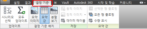

결정 센터
요약 데이터를 캡처한 후에 결정 센터에서 데이터를 관리할 수 있습니다. 결정 센터 탭을 클릭합니다.
결정 센터가 나타납니다.
주: 이 기호 는 요약 항목을 하나 이상의 시나리오에 매핑해야 함을 나타냅니다. 결정 센터 > 업데이트 > 모두 업데이트를 클릭합니다.

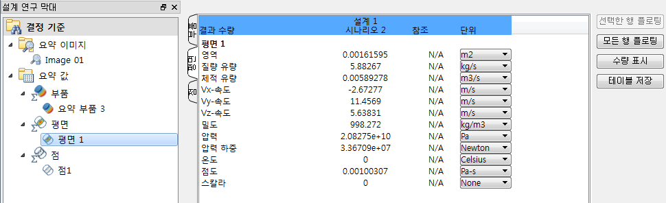

요약 값
요약 값 테이블을 사용하여 설계 연구에서 시나리오의 요약 데이터를 검토하고 비교할 수 있습니다.

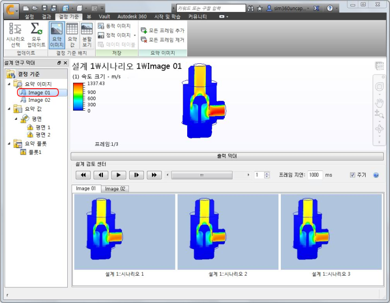

요약 이미지
설계 검토 센터를 사용하여 모든 시나리오의 요약 이미지를 비교할 수 있습니다. 이렇게 하면 작성된 결과를 일관된 방식으로 직접 비교할 수 있습니다.
각 시나리오의 결과를 보려면 슬라이더를 끕니다. 또한 (탭) > (패널) > 뷰포트 명령을 사용하여 결과를 나란히 표시할 수도 있습니다.
